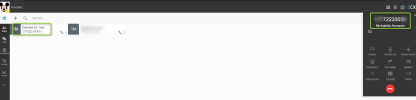

So habs grad mal getestet, klappt ohne Problem mit der aktuellen V18. 1627912250523.png

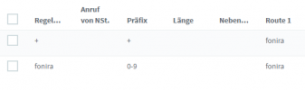

Wie sehen denn deine ausgehenden Regeln aus?
Formatierst Du da noch irgendwas um? Die Details der Regeln interessieren mich.
Deine ausgehende Rufnummer ist falsch, da muss entweder das + oder 00 davor. Warum formatierst Du die Nummern unten noch um?
Mit der ausgehenden Rufnummer hast natürlich recht - aber da bei jeder Durchwahl ohnehin die volle Rufnummer +431344...DW hinterlegt ist, ist das noch nie aufgefallen.
der SIP Provider kann mit dem + nicht umgehen - daher wird das + von uns noch in ein 00 umgewandelt
Das sind aber die eingehenden Nummern die Du formatierst und nicht die ausgehenden. Das kannst Du auch ganz entspannt mit den ausgehenden Regeln machen. In welchem Format ist denn die Handynummer hinterlegt?
Füge mal bei der ausgehenden Regel die Nebenstellengruppe hinzu. Das fällt mir grad noch auf, das funktioniert nicht mehr ohne Nebenstelle oder Nebenstellengruppe.

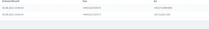

Was sagen denn die Logfiles wenn Du so einen Anruf machst? Stell mal untern Aktivitätenprotokoll in den Einstellungen auf Mittel und mach mal so einen Anruf. Was zeigt er Dir da dann an?
DW 500 ruft DW 200 - diese ist so eingestellt, dass diese an das Mobiltelefon +43 66488xxxxxx umleiten soll.
Wenn ich das Leerzeichen rausnehm klappt es.
02.08.2021 16:44:16 - Currently active calls - 1: [91]
02.08.2021 16:44:14 - [CM505003]: Provider:[fonira] Device info: Device Not Identified: User Agent not matched; Capabilities:[reinvite, replaces, able-no-sdp, recvonly] UserAgent: [] PBX contact: [sip:[email protected]:5060]
02.08.2021 16:44:14 - [CM503002]: Call(C:91): Alerting Line:10000>>0 66488xxxxxx by contact <sip:[email protected]:5060/UDP>
02.08.2021 16:44:14 - [CM503025]: Call(C:91): Calling T:Line:10000>>0 66488xxxxxx@[Dev:sip:[email protected]:5060] for L:91.1[Extn:500]
02.08.2021 16:44:14 - [CM503027]: Call(C:91): From: Extn:500 ("Miller, Peter" <sip:[email protected]:0>) to T:Line:10000>>0 66488385200@[Dev:sip:[email protected]:5060]
02.08.2021 16:44:14 - [CM503004]: Call(C:91): Route 1: from L:91.1[Extn:500] to T:Line:10000>>0 66488xxxxxx@[Dev:sip:[email protected]:5060]
02.08.2021 16:44:14 - Line limit check: Current # of calls for line Lc:10000(@fonira[<sip:[email protected]:5060/UDP>]) is 0; limit is 8
02.08.2021 16:44:14 - [Flow] Call(C:91): applied forwarding rule (Fwd[Away/AllCalls]) Extn:200 -> Out#:>>Rule{fonira}>>0 66488385200
02.08.2021 16:44:14 - [Flow] Target endpoint for +43 66488385200 is Out#:>>Rule{fonira}>>0 66488385200
02.08.2021 16:44:14 - [Flow] Call(C:91): has built target endpoint: Extn:200 for call from L:91.1[Extn:500]
02.08.2021 16:44:14 - [Flow] Target endpoint for 200 is Extn:200
02.08.2021 16:44:14 - [CM503010]: Call(C:91): Making route(s) from Extn:500 to <sip:[email protected]:5060/UDP>
02.08.2021 16:44:14 - [CM505001]: Endpoint Extn:500: Device info: Device Not Identified: User Agent not matched; Capabilities:[reinvite, replaces, able-no-sdp, recvonly] UserAgent: [3CX WebRTC proxy] PBX contact: [sip:[email protected]:5060]
02.08.2021 16:44:14 - [CM500002]: Call(C:91): Info on incoming INVITE from Extn:500: Invite-IN Recv Req INVITE from 127.0.0.1:5063 tid=8f471d155050ca52 Call-ID=A_lEPNDPqyRExEXObNKP6w..: INVITE sip:[email protected]:5060 SIP/2.0 Via: SIP/2.0/UDP 127.0.0.1:5063;branch=z9hG4bK-524287-1---8f471d155050ca52;rport=5063 Max-Forwards: 70 Contact: <sip:[email protected]:5063;rinstance=e7663ad57176db9b> To: <sip:[email protected]:5060> From: "Miller, Peter"<sip:[email protected]>;tag=a7058519 Call-ID: A_lEPNDPqyRExEXObNKP6w.. CSeq: 2 INVITE Subject: Allow: INVITE, ACK, CANCEL, OPTIONS, BYE, REGISTER, SUBSCRIBE, NOTIFY, REFER, INFO, MESSAGE Content-Type: application/sdp Proxy-Authorization: Digest username="xqI93gjqxi",realm="3CXPhoneSystem",nonce="414d5359610804be04:d26f5cb6811b14a84ae10fe78950f1f1",uri="sip:[email protected]:5060",response="eea8c00f73b1f4cd609f9a23f392154f",algorithm=MD5 Supported: replaces User-Agent: 3CX WebRTC proxy Content-Length: 595
Somit landet die Nummer inkl. Leerzeichen beim SIP Provider - und der kann damit nicht umgehen - und ich kann sie nicht umformatieren weil 3CX kein RegEx kann.
