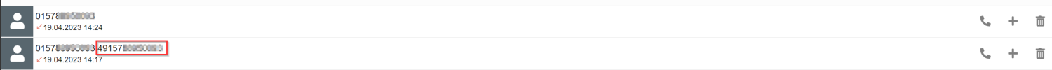

Es gab vorher das Problem, dass bei einer Weiterleitung auf extern nicht die richtige Nummer angezeigt wurde, da Sipgate vor der Nummer die "49" erwartet (dort wurde dann auf die Sipgate Fallbackrufnummer zurückgegriffen) - dieses Problem konnte ich lösen, in dem ich eine Rufnummernformatierung bei Eingehenden Anrufen wie folgt hinterlegt habe:
Jetzt entsteht dadurch folgendes Problem: Wenn man einen verpassten Anruf zurückrufen möchte, steht dort die 49 vor der Nummer und der Ausgehende Anruf funktioniert nicht:

Sobald ich eine Rufnummernformatierung für die Anzeige der richtigen Nummer bei Weiterleitung auf Mobil einstelle:
entsteht das Problem, dass bei verpassten Anrufen in der App immer die 49 vorangehängt wird und ein Rückruf nicht möglich ist:
