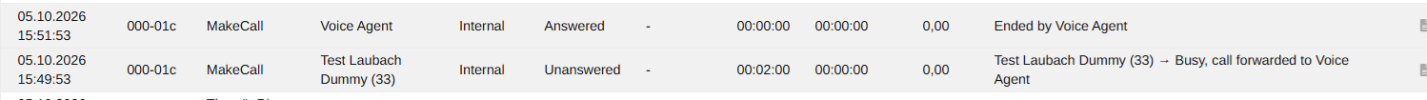

Was mir nicht gefällt ist das jetzt natürlich jede Minute auch ein neuer Anruf im Protokoll steht. Kann man den Dummy irgend wie länger als 1 Minute "besetzt" halten oder gibt es eine elegantere Lösung? Dieser hat kein Endgerät. Die nötige Registrierung ist auf einem freien Port eines FXS (Grandstream HT818). Dass permanent ein aktiver Anruf ist stört nicht.

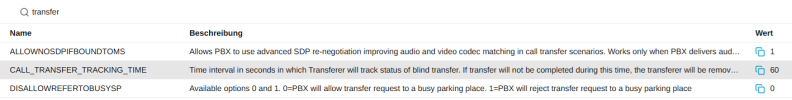

Setze notfalls den 3CX Parameter MAXCALLDURATION (und evtl. gar CALL_TRANSFER_TRACKING_TIME) höher ;)
Passe ggf. einen Parameter im HT an, damit es dort länger rufen kann und der nicht aufgibt.
^deswegen, das war absehbar
Ja, aber nicht auf diese Weise, siehe Billiglösung oben.

MAXCALLDURATION nützt glaube nichts.
CALL_TRANSFER_TRACKING_TIME habe ich auf meinem Testsystem von 60 auf 120 sek gesetzt. Der Call dauert dann 2 min. Jetzt habe ich festgestellt dass nachdem ich das zurück auf 60 sek gestellt habe es dennoch 120 sek andauert. Blieb auch nach Neutstart.
Verstehe nicht wieso der jetzt noch länger als 60 sek laufen kann. Wenn ich da was noch größeres einstelle und das nicht zurückstellen kann wäre das aber sehr ungünstig.
