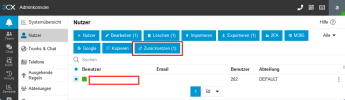

Hi zusammen,
ich bekomme bei 19 Usern den Warnhinweis, dass die SIP-Auth-IDs schwach sind.
Die betroffenen Benutzer nutzen:
- Yealink W90DM Dect Mobilteile
- Grandstream GWX4216 FXS Telefone oder Fax
- Fanvil i65 (i64 Konfig) Türsprechstelle
- 4x gar kein physisches Gerät
Bei ein paar User habe ich die Konfig bei Dect und FXS kontrolliert und die von 3CX automatisch generierten SIP-IDs haben teilweise keine Zahl. Damit ist die Meldung logisch. Bei den 4 Benutzern, die gar kein Endgerät haben, verstehe ich die Meldung allerdings nicht.
Weiß jemand, was genau geprüft wird, damit diese Meldung erscheint?
Wie ändert man die SIP-IDs am besten? (Geräte löschen und noch mal neu Registrieren?)
Woher könnten die Meldungen bei den Usern stammen, die keine Geräte besitzen?

Ich kann auf der Seite des DECT/FXS die Auth-ID Ändern, wie ändert man das denn in 3CX? Es ist ja kein IP-Telefon unter dem Benutzer eingetragen, wo ich die Auth-ID einfach überschreiben könnte.
Jeder Nutzer hat diese Daten ab dem Zeitpunkt des Anlegens, auch wenn diese Daten nicht sichtbar sind und evtl. gar nicht genutzt werden.
Und wie bekomme ich dann die Meldung weg?

Das klappt ganz gut mit der xAPI. Mache es bei den 19 jetzt manuell über einen REST Client.
Die User, die nur über 3CX Handy App telefonieren, merken von der Änderung wohl gar nix
Die DECT/FXS mache ich später, da muss wahrscheinlich die provisionierung nochmal durchgeführt werden

Kann ich bestätigen mit der schwachen schwache SIP-Auth. Die Anlage die einige Meldungen hatte, habe ich im März 2025 installiert und es fehlte dort eine Zahl, nach der Anleitung hier konnte ich den Fehler korrigieren.
Kurze Rückmeldung, falls das noch jemand über die xAPI fixen möchte:
Bei den Yealink Dect-Geräten musste danach die Autro-Provisionierung in dem W90DM anwerfen, dafür gibt es einen Button in der WebUI
Bei den Grandstream FXS musste man in der Auto-Provisionierung der WebUI eine Einstellung ändern, dann zieht er die Config neu
Bei dem Fanvil i65 habe ich auch die Autoprovisionierung über die WebUI angestoßen
Für die Personen ohne Gerät musste nichts gemacht werden.
