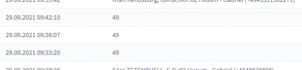

wir haben momentan ein sehr eigenartiges Problem.
In einer unserer Warteschleifen ruft zeitweise die Nummer 49 an.
Nimmt eine Nebenstelle den Anruf entgegen, ist nur ein kurzes Piepen zu hören.
In dem Log der Warteschleife sehe ich den Anruf. Im Log der Nebenstelle, die den Anruf entgegengenommen hat, leider nicht.
Habt Ihr eine Idee was das sein könnte?
Leider habe ich selber so einen Anruf noch nie bekommen.
Ich würde die Ereignisprotokollierung hochdrehen und dann dort nachschauen was zu dem betr. Zeitpunkt passiert ist.
Hast du unter SIP-Trunk irgendwelche eingehende Rufnummer Formatierung eingesetzt?
nein eingehende Formatierungen habe ich nicht gesetzt. Ich kann die Protokollierung ja mal hochschrauben. Leider kann es sein, dass eine Woche mal kein Anruf eintrudelt und dann an einem Tag gleich mehrere.
Das kann auch Telefon Spam sein (mit Übermittlung einer falschen oder leeren Rufnummer).
ach stimmt, das könnte natürlich auch sein.
ich versuche das mal weiter zu beobachten.
