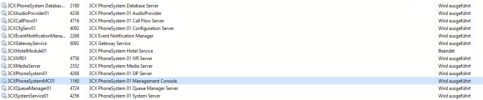

Gib einfach mal unten in der Suche "Dienste" ein, dann findest du die passende App.
... ich weiß schon, wo man in den verschiedensten Windows die Dienste findet (arbeite mit Windows seit Win 3.11).

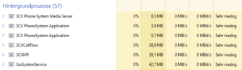

Aber wenn ich nicht weiß was 3CX erwartet, tue ich mich schwer die Liste zu interpretieren. Winen ersten Screenshot habe ich ja schon gepostet,.
Gepostet hast du ja den Taskmanager... Ich würde unter Dienste einmal gucken ob alle Dienste von 3CX laufen und wenn nicht dann im Ereignissprotokoll nach Fehlern schauen.
... der Hotelmodul läuft nicht, das wird es ja hoffentlich nicht sein ...
Nein das sollte kein Problem sein. Die Dienste laufen ja soweit alle. Versuch noch mal den Login
oh, magic, heute geht das Login.
