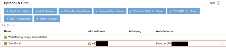

Leider bleibt die Statusanzeige für den Trunk rot und ich erhalte folgende Fehlermeldung:
Hat jemand schon Erfahrung mit Drei "SIP Connect" und 3CX gesammelt und weiß hier vielleicht Rat?
