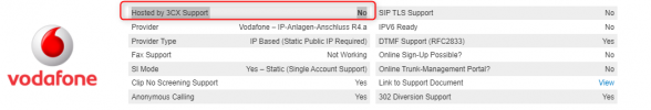

Hi Balu1001,
deine Anlage ist Hosted by 3cx ??
Verstehe ich das richtig?

Ja, läuft auf einem 3CX Server...

Das hat nichts mit dem Support von 3CX zu tun, Vodafone funktioniert schlicht nicht mit der gehosteten Anlage. Installiere Sie Dir lokal und Du kannst Vodafone nutzen.

Das liegt nun aber nicht in Deiner oder unserer Hand, wenn 3CX sagt Vodafone wird nicht unterstützt, ist das so.

Das liegt wohl nicht an 3CX sondern an Vodafone. Wir haben auch zwei solcher Fälle. Feste IP und die richtige feste IP sind Voraussetzungen - aber eben auch ein Vodafone Anschluss. Freie - ähnlich nomadischer - Nutzung ist auf Dauer nicht möglich. Bei uns hat es einiges öfter die Registrierung gekickt. Die Idee mit einem Failover geht so nicht.
