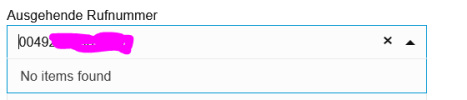

In den ausgehenden Regeln kann ich keine Nebenstelle (ausgegraut) oder Abteilung wählen um z.B. Nebenstelle X die abgehende Rufnummer/MSN Y zuzuweisen.

habe ich allerdings mal händisch eine der konfigurierten MSN eingetragen.
Mit passender Regel geht es dann tatsächlich und so kann prinzipiell jede NST auch eine unterschiedliche MSN senden!
TNX @ mbehrens für den Input!

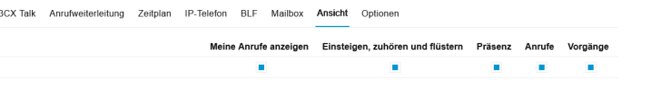

Lag nicht am SNOM oder Yealink sondern an fehlenden Rechten.
So:
geht es dann auch mit Yealink :)
Was noch klemmt ist Ruf heranholen mit Yealink T54W also mit *20* eine anderswo klingelnde Nst heranholen
Edit:
So:
Das Stichwort bzgl. Rechte ist: Vorgänge.

Wenn der SIP Trunk Provider Clip No Screening (CLNS) unterstützt, dann kann man bei einer SMB nur unterschiedliche Nummern bei den einzelnen Nutzern (und nur dort) setzen und diese werden so signalisiert. Wenn der Provider das beim SIP Trunk nicht unterstützt, dann kann man nur mit Präfixen arbeiten.

Da man in der Free nicht nach NST usw. filtern kann muss iwo definiert werden wie und welche Rufnummer an den Provider übertragen wird.
Hat der Nutzer eine ausgehende MSN gesetzt statt leer zu lassen, greift entspr. die Regel zu dieser MSN.
