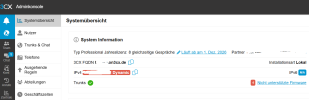

Protokollierungsstufe: ausführlich
Fehlermeldungen bei einem anderen Kunden mit dem gleichen Problem. Liegt die Problematik an IPv6 ?
IPv6 auf den Anlagen ausschalten... Das wäre das Erste was ich machen würde.

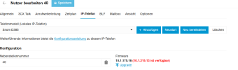

Log vom Telefon (Ausschnitt, der meiner Meinung nach das Firmware‑Update betrifft),
Feb 23 12:24:18.964 [DEBUG0] PHN: Uri Replace >{mac}< in >http://xxx-xx.on3cx.de:5000/provisioning/g6e19fqwm3/firmware/snom/snomD385-10.1.215.13-SIP-r.bin<
Feb 23 12:24:18.964 [DEBUG0] PHN: Uri Replaced result: >http://xxx-xx.on3cx.de:5000/provisioning/g6e19fqwm3/firmware/snom/snomD385-10.1.215.13-SIP-r.bin<
Feb 23 12:24:18.964 [DEBUG0] PHN: Uri Replace >{phone_type}< in >http://xxx-xx.on3cx.de:5000/provisioning/g6e19fqwm3/firmware/snom/snomD385-10.1.215.13-SIP-r.bin<
Feb 23 12:24:18.965 [DEBUG0] PHN: Uri Replace >{firmware_version}< in >http://xxx-xx.on3cx.de:5000/provisioning/g6e19fqwm3/firmware/snom/snomD385-10.1.215.13-SIP-r.bin<
Feb 23 12:24:18.965 [DEBUG0] PHN: Uri Replaced result: >http://xxx-xx.on3cx.de:5000/provisioning/g6e19fqwm3/firmware/snom/snomD385-10.1.215.13-SIP-r.bin<
Feb 23 12:24:18.965 [DEBUG0] PHN: ReplaceQueryVariables in >http://xxx-xx.on3cx.de:5000/provisioning/g6e19fqwm3/firmware/snom/snomD385-10.1.215.13-SIP-r.bin<
Feb 23 12:24:18.965 [DEBUG0] PHN: ReplaceQueryVariables replaced: >http://xxx-xx.on3cx.de:5000/provisioning/g6e19fqwm3/firmware/snom/snomD385-10.1.215.13-SIP-r.bin<
Feb 23 12:24:18.967 [INFO ] PHN: Update: FW URL [http://xxx-xx.on3cx.de:5000/provisioning/g6e19fqwm3/firmware/snom/snomD385-10.1.215.13-SIP-r.bin] already known, thus no update!
