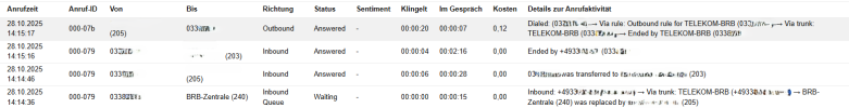

Mein Problem ist, dass der externe Anrufer nachdem er übergeben wurde, der Mitarbeiter das Gespräch mit dem externen beendet wird der externe Anrufer ab und an nochmal kurz zurückgerufen wird.
Der externe Anrufer ruft dann zurück, weil er einen "verpassten" Anruf sieht aber vor Ort hat ihn niemand "aktiv" angerufen.
Wenn die Logbücher und Netzwerkanalysen dies bestätigen, dann ist es wohl ein Problem des Kommunikationspartners.
Anbei mal ein Auszug aus dem Log ... der Anruf mit der Anruf-ID 000-07b - wird laut unserem Kunden von niemanden "aktiv" eingeleitet.
Bei dem Log - ist es ein der gleiche Anrufer - der um 14:14:36 über die Zentrale (Warteschleife mit zwei Agents aktiv) reinkommt.

ist der Rückruf immer auf die Person, die ihn intern weiterverbunden hat?
Ja genau ... manchmal wird nur der interne Teilnehmer angerufen zu dem durchgestellt wurde - oft aber dann die externe Nummer die angerufen hat und weitergeleitet wurde ...
