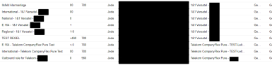

Wie sehen denn die ausgehenden Regeln aus?
Hier ein Bild von der Regel, die ja greifen müsste, weil die Nummer mit einem + anfängt

Ansonsten sind es den Standard regeln nach 3CX Anleitung
Bitte alle Regeln posten und die Reihenfolge zeigen.
das sind alle

Ich gehe jetzt mal davon aus das die Nebenstelle in einer der Gruppen integriert ist auf die die Regeln beschränkt sind. Was sagt denn das Log welche Nummer gewählt wird? Anscheinend nutzt er ja deine Lokal Regel. Ist die Nummer wirklich mit +49 (123456) gespeichert, also mit den Klammern?

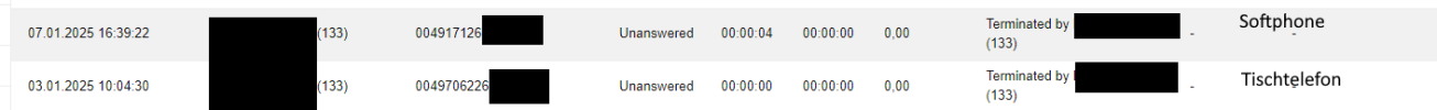

Ja, der Anrufer befindet sich in einer der Abteilungen und die Logs sagen genau das, was ich oben bereits beschreiben habe.
Tischtelefon: +49 (171) 26xxxxx → 0049706226xxxxx
Softphone: +49 (171) 26xxxxx → 004917126xxxxx
Hier ein Bild aus dem log

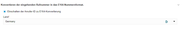

Ist das E.164 processing deaktiviert?
Findet eine Umformatierung der Caller ID statt?
Sonderzeichen sind nach E.123 eine schlechte Idee.
Das E.164 processing ist in den Erweiternoptionen deaktiviert. Im Trunk allerdings eingeschaltet.
Kann man machen. Da steht allerdings auch "Convert inbound Caller ID".
Das hier?
