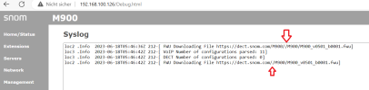

ich möchte einen neuen Snom M900 zusätzlich zu den vorhandenen zwei M900 im Multizellenbetrieb installieren. Auf den vorhandenen M900 ist schon die fast Firmware 5.30 / 10 drauf und den Multizellenbetrieb möchte ich auf dem neuen M900 erst nach einem erfolgreichen Firmwareupdate aktivieren.
Der neue M900 hat aber noch die Version 5.0 / 01. Es ist mir auch bekannt, dass bei Snom die Firmwareupdates nacheinander aufgespielt werden müssen, daher versuche ich momentan den M900 auf die nächste Version 501 / 01 oder 510 / 01 zu aktualisieren. Leider schlagen aber alle Update-Versuche fehl bzw. es passiert einfach nichts. Ich habe auch versucht unter "Firmware update server address" anstatt https://dect.snom.com -> http://dect.snom.com anzugeben. Anbei auch die Screenshots. Was soll ich tun? Vielen Dank!
Ich denke, dass das Problem mit dem Doppelslash an den, mit dem roten Pfeil markierten Stellen zusammenhängt. Unter dem Pfad mit Doppelslash lässt sich die Firmware auch am PC nicht herunterladen und ohne Doppelshlash klappt es natürlich direkt.
Habe schon versucht den Link direkt unter "Firmware path" anzugeben, es tut sich aber leider trotzdem nichts...
Snom Support hat jetzt reagiert. Die Lösung des Problems war dieser Link: https://dect2.snom.com
Nun ist auf dem M900 die aktuelle Firmware drauf und er macht schon seine Dienste im Multizellenbetrieb:)
