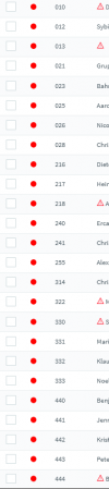

Ist man auf der Anlage und hat ein Auge auf die Nebenstellen, stellt man fest das diese intervall-unabhängig ALLE die Verbindung verlieren.
Zwar auch nur für wenige Sekunden, doch genug um global alle zu dem Zeitpunkt geführten Gespräche zu beenden.
Gleicher Analyseprozess wie vom TO beschrieben wurde durchgeführt. Dauerping ins Netzwerk, zum benachbarten Router und auf google.de. Nicht eine Unterbrechung oder Überschreitung der Zeitanforderung ist zu sehen.
An die die das Problem ebenfalls haben: Ist in der Oberfläche das gleiche Verhalten zu beobachten?
Nein, bei uns fallen nie alle Telefone gleichzeitig aus, sondern immer nur Einzelne...
Da das aber nur 2-3 mal am Tag passiert ist es auch schwer den genauen Zeitpunkt abzupassen und auf der Anlage in genau dem Moment zu schauen ob das Telefon rot wird...

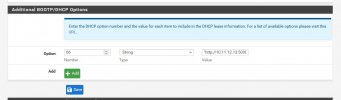

DHCP Option 66 konnte ich noch nicht ausprobieren (muss erst noch herausfinden was das genau ist
Dazu im DHCP Server der opnsense unter erweitert zusätzliche BOOTP/DHCP Optionen aufklappen, die Option 66 als Typ String einstellen und den Provisionierungsstring deiner 3CX in doppelten Anführungsszeichen (z.B. "http://10.11.12.13:5000/provisioning/p34t5555eq3xfgo") da reinsetzen. Hier ein Beispiel einer pfSense wo das so ähnlich aussieht.
