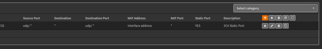

Zu 7:
Mein nächster natürlich ehrlich gesagt komplett überfälliger Plan ist, die 3CX in ein VLAN zu überführen oder mit einer 4 NIC Karte ihr eine echte Schnittstelle zu gönnen. Ob es aber daran liegt? Ich weiß es schlicht nicht, es kommt ohne dass ich was feststellen konnte, einfach im laufenden Betrieb. Lustigerweise änder sich auch die Farbe des Tunks nicht in rot sondern bleibt einfach grün. Vermaledeit! :-D
