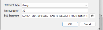

ich verzweifele grade ich bekomme ein vermeintlich einfaches Problem nicht gelöst. Ich sitze da jetzt schon den halben Tag dran mit Probieren.
Problem:
Ich möchte in einer SQL-Tabelle schauen ob ein Datensatz vorhanden ist oder nicht. Danach geht es zu einem condition Element wo ich dann verzweige in vorhanden/nicht vorhanden.
Mein Lösungsansatz war eine SQL-Abfrage mit EXISTS
CONCATENATE("SELECT EXISTS (SELECT 1 FROM callflow_log WHERE call_id = '",session.callid,"');")
Aber irgendwie funktioniert das nicht.

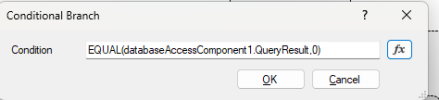

Na ja, das Skript läuft durch ich erwarte eigentlich eine 0 bekomme aber immer eine 1 oder -1 je nachdem, wenn ich was ändere.
Das Problem ist, das ich die 1 auch dann zurückbekomme wenn der Datensatz vorhanden ist.
Ich habe mal screenshots der relevanten Bereiche hinzugefügt. Die Datenbank ist eine Postgress
Clemens

bereits erwähnt: der Zugang zu den Inhalten z.B. einer SQL Abfrage bekommt man mit GET_TABLE_CELL_VALUE. Man kann das unbearbeitete Ergebnis einer SQL Abfrage eben nicht direkt weiterverarbeiten so wie du es getan hast.
Die Abfrage select exists(select 1 ... gibt einen einzelnen SQL Wahrheitswert zurück. Im CFD ergibt die Abfrage des Ergebnisses mittels GET_TABLE_CELL_VALUE(databaseAccessComponent1.QueryResult,0,0) dann den Wert True oder False. Das Ergebnis sollte ein String und kein Bool sein, da der CFD sehr vieles eben als String verarbeitet.
Ein CFD Block Create Condition könnte dann z.B. mit der Abfrage EQUAL(GET_TABLE_CELL_VALUE(databaseAccessComponent1.QueryResult,0,0),"True") geprüft werden.
QueryResult liefert eine Tabelle zurück. Diese sollte eine Zeile mit einer Spalte enthalten, die dann true oder false enthält.
