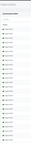

Liebe Gemeinde.
Nach dem schweren Brand von OVH von letzter Nacht, und somit dem Verlust unserer 3cx, konnte ich nun ein lokal ein Backup finden und meine 3cx Anlage aus diesen restoren, direkt bei 3cx.
Nun beschäftigt mich folgendes:
2021-03-10 22_36_32-3CX Phone System Management Console und 6 weitere Seiten - Persönlich – Mi...png
Hier:
2021-03-10 22_38_42-3CX Phone System Management Console und 7 weitere Seiten - Persönlich – Mi...png
scheint aber soweit alles i.O. zu sein.
Weiss einer ein Rat für mich?
Besten Dank und gute Nacht
Michael
Hast du die Instanz bei 3CX schon einmal neugestartet? Sollte aus dem Userpanel bei 3CX möglich sein unter Instanzen.
Vllt. Löst sich das Problem damit.

Hallo Patrick.
Ja, das hab ich schon versucht - ohne Erfolg.
Eine andere Idee?

Dann würde ich mal versuchen die Backups zu kombinieren und aus mehreren eins zu machen und das neu einzuspielen.
Es sieht so aus als passt das was in der DB Nicht mit den Bezeichnungen.
Schau mal in die Backup-Archive rein. Die Struktur ist eigtl. relativ überschaubar. Dann kopierst du dir bestimmte, vermutlich richtige Files in einem Archiv zusammen und spielst das ein.
Evtl. hilft das.
Hat mir schonmal in einem anderen Fall geholfen. Die Ordner unterhalb des instance Ordners sind interessant.
