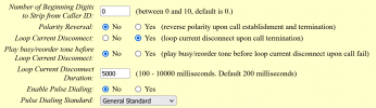

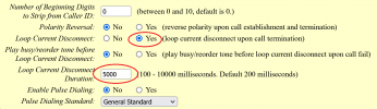

Ich muss alles zurücknehmen ich hab noch mal zurückgesetzt dann alles neu eingestellt mit deinen Einstellungen Loop Current Disconnect' einschalten und Loop Current Disconnect Duration mit 5000 milliseconds dann hat es gefunzt.
Hier die Einstellung die ich geändert habe.
Danke für die Hilfe.
