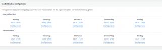

So blöd es klingt- aber kannst Du mal Deine Geschäftszeiten zeigen.
Das sieht soweit eigentlich richtig aus.
Hast Du mal Eigenen Geschäftszeiten probiert?
bitte eigene Geschäftszeiten für diesem Trunk aktivieren - nur zum Testen. z.B. Montag von 9:30 bis 11:30. Was bekommst du für ein Verhalten?
So akzeptiert er die Geschäftszeiten, die dort eingetragen sind.
Dann habe ich aber immernoch das Problem mit den Pausenzeiten.
Wenn du also in der Pause bist, möchtest du, dass der Anruf außerhalb der Geschäftszeiten weitergeleitet wird?
Pausenzeiten sind kein Teil von außerhalb der Geschäftszeiten sondern Teil von innerhalb der Geschäftszeiten.
Wenn du das haben möchtest, dann solltest du kein Pausenzeiten einsetzen.

Danke, das hatte ich so nicht bedacht. Ich ging davon aus, daß die Telefonanlage in der Pause genauso reagiert wie Außerhalb der Geschäftszeit.
