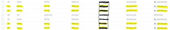

wir haben seit dem Upgrade von FW 58.85.0.5 auf 58.86.0.20 massive Probleme mit der 3CX Ver. 16.0.9. Gespräche brechen ab oder werden erst gar nicht aufgebaut. Headsets Plantronics C054A mit EHS40 Adapter funktionieren mit sehr schlechter Sprachqualität oder verlieren die komplette Funktion. Telefone werden in der Übersicht doppelt aufgeführt. Bis dato hat alles zu unserer Zufriedenheit funktioniert.
Hat jemand ähnliche Probleme? Irgendwelche Ideen?
Freue mich über jegliche Anregungen und Lösungen.

Hi micmangsol,
bezüglich duplication von IP Telefonen (NST) ist uns schon bekannt und wurde schon in V18 behoben.

Doppelte Telefone noch vorhanden.
Hi micmagsol,
Doppelte Telefone in V18 Final schon behoben.
