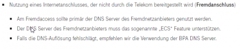

wir wollen einen Telekom Company Flex Pure anschluss an einer 3CX einrichten welche aber nicht über eine Telekom Internetleitung angschlossen ist.
Wir bekommen folgende Fehlermeldung:
Registration at Deutsche Telekom (CompanyFlex) has failed. Destination (sip:tel.t-online.de:5061;transport=TLS;lr;maddr=217.0.137.50) is not reachable, DNS error resolving FQDN, or service is not available.

ich denke, das ist zum Scheitern verurteilt (wenn dem noch so ist): ein Telekom Company Flex ('Pure' hin oder her...) an einem fremden Internetanschluß erfordert u.a. eine verschlüsselte Kommunikation in der ausschließlich von der Telekom verwendeten Art und Weise. Das kann (neben vielen anderen PBX) eine 3CX nicht.

das haben wir schon mehrfach am Laufen. Wie bereits erwähnt klappt es auf Grund des Zwangs und der Einzigartigkeit der Verschlüsselung nicht mit 3CX Bordmitteln. Zwischen 3CX und CoFlex Trunk muss ein SBC um den ganzen Spaß anzupassen. Danach kann man sauber telefonieren.
