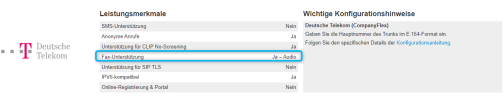

Als FXS-Gateway verwende ich Patton SN4141. Fax Transmission Mode steht auf "Mixed Mode T38 + G711A". Dadurch das der Empfang funktioniert, gehe ich davon aus das es prinzipiell technisch keine Probleme gibt. Es scheint eher ein Konfigurationsproblem zu sein. Laut dieser Übersicht...
Unterstützt die Telekom nur Audio, also G711A? Die Hotline sagt das T.38 unterstützt wird? Weiß jemand mehr? Hat jemand mal Fax-Senden am Telekom Companyflex SIP-Trunk zum laufen bekommen?
Ja
