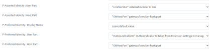

Hi @patrickb erwähnt.
Wichtig ist dass für transportprotoll "TCP" für einen NGN Telekom Trunk verwendet wird.
Für Company flex falls TLS ->SRTP auf erzwungen.
Wenn TCP kein SRTP deaktiviert.
Für as failed. 217.0.26.246 replied: 404 Not Found; from IP:217.0.26.246:5060 ist hier die ausgehende Param variable für das entsprechende SIP Felt wichtig hat mit dem Problem das nach Annahme vom Gespräch der Anruf beendet (nach x Zeit), nichts zu tun.
Hier ist es wichtig das SRTP erzwungen verwendet wird
Mit erzwungen, Invite an provider nur das SRTP-Angebot in SDP enthält. Audio wird in SRTP gesendet.
Telekom möchte nicht RTP(Normal) + SRTP im SDP Invite.
