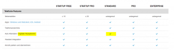

Ich habe momentan noch die Standardversion. Das geht dann wahrscheinlich erst ab pro richtig?
Nein das hast du auch schon in der Standard. Findest du im Menü links: 1656511952674.png
Ich habe die selbstgemanagte Linuxversion. Da fehlt der Punkt. Dann bleibt nur die Variante mit einer zeitgesteuerten Rufumleitung oder?
Welche Version hast du denn installiert? Das ist bei der Standard dabei!
