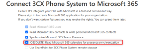

Hi @timmbbo,
wichtig, falls hier der alte Weg verwendet wird für den Status Syn outlook navigieren untern Admin Ansicht->Integrationen->M365->Konfigurieren und aktiviere Option : [OBSELETE] Read M365 Calendars for Presence Sync.
Wo finde ich die Übersicht, welcher 3CX Status aktiviert wird bei welchem Kalendereintrag?
Gehören die beiden Sätze zusammen?
3CX Status "Beschäftigt" ???
Gemäss meinen Infos müsste es wie folgt sein.
"Beschäftigt" in Outlook --> "Nicht stören" in 3CX
"Außer Haus"/"Abwesend" in Outlook --> "Abwesend" in 3CX
"An anderem Ort tätig" in Outlook --> "Nicht stören" in 3CX
"Mit Vorbehalt" in Outlook --> keine Zuordnung in 3CX
Ist aber schon etwas älter in meiner Know-Ledge Datenbank wurde aber meines Wissens nicht geändert
