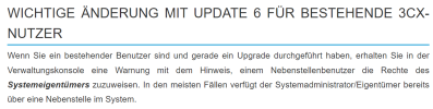

Update 6 hat unsere Testzyklen mit Bravour gemeistert und ist mittlerweile tausendfach im Einsatz. Daher geben wir Update 6 als Betaversion frei und stellen es für folgende Installationsoptionen als Standard zur Verfügung:
  • Neue on-Premise Linux-Installationen über unser Portal werden mit Update 6 installiert.
  • Alle StartUP-Instanzen ...
Im Handbuch steht der u.a. Hinweis. Derzeit läuft unser System noch mit Update 5. Nun habe ich Bedenken, was passiert, wenn automatisch auf Update 6 umgestellt wird und noch kein Systemeigentümer einer Nebenstelle zugewiesen wurde?
Weshalb wird diese Zuordnung benötigt und kann ich ohne Zuweisung noch auf die Konsole unserer On Premises Installation zugreifen?
Derzeit wird der Konsolenzugriff durch uns auf feste IPs eingeschränkt. Wenn nun ein Benutzer mit Nebenstellennr. ab Update 6 die Rechte erhält das ganze System zu verwalten, dann wird die Einschränkung des Konsolenzugriffs m.E. ausgehebelt. Oder habe ich etwas falsch verstanden?
Siehe Ankündigung: es werden Rollen verteilt.
ja
Verwalten kann nur wer (laut seiner Rolle) verwalten darf. Das war bisher nicht anders. Gebt den Benutzern einfach nicht das Recht dazu. Die IP Sperrliste für den Konsolenzugriff greift noch wenn gewünscht.
