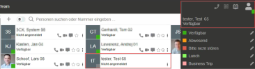

Habe dann das Tischtelefon von der Nebenstelle gelöscht und der Client wurde nicht mehr angezeigt (ausgegraut im Team) - obwohl der Client im Webapp oder PWA noch angemeldet und verfügbar war.

Tritt auf wenn man nur einen Webclient hat, dann wird aus irgendwelchen Gründen die Nst als "Nicht registriert", obwohl der Webclient da ist. Erst mit einem anderen Endgerät geht es auf "Registriert" und dann klingelt der Webclient sofort mit.

Habe es nun nochmal nachgestellt bei uns ist es mit U2 nicht weg das Problem und eine neu angelegte Nebenstelle geht nicht online wenn ich mich einlogge in den Webclient.
