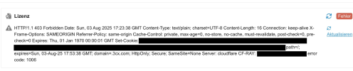

Um meine Vermutung, dass das Problem entweder bei 3CX oder an einer ggf. gesperrten IP-Adresse liegt, habe ich unter System --> Lizenz versucht die Gültigkeit meiner Lizenz zu überprüfen (Doppelpfeile) (Spoiler: sie ist natürlich noch gültig) und erneut eine Fehlermeldung mit dem Hinweis "Forbidden" erhalten. Auch diese Fehlermeldung habe ich einmal leicht zensiert beigefügt.
Wie bereits erwähnt liegt meine Vermutung nahe, dass entweder ein Problem seitens 3CX vorliegt oder meine IP-Adresse blockiert wird. Ich habe zwar eine eigene dynamische IPv4-Adresse, diese ändert sich allerdings nicht jede Nacht, sondern nur ca. 1x im Quartal, somit erschwert es mir das Prüfen, ob es ggf. an "meiner" IP-Adresse liegen könnte.

Nachdem ich noch etwas weiter recherchiert habe, ist mir der Error-Code von Cloudflare im Screenshot mit der Abfrage der Lizenzgültigkeit aufgefallen. Dieser besagt wohl, dass meine IP-Adresse bei Cloudflare, welches wohl auch von *.3cx.com genutzt wird, auf der Blacklist gelandet ist. Wie das allerdings passiert ist, ist mir schleierhaft.
