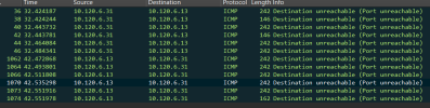

Ich hätte zu der Geschichte auch einen Wireshark Trace von der Dect Station während eines "defekten" Telefonts vorliegen.

Wenn die Telefone im selben LAN wie die 3cx sind, dürfte da gar kein Problem sein. Was sagt denn der Wireshark trace dazu. Wo bleibt die Sprache hängen?
Da bin ich einfach noch nicht ganz so fit, was die Fehlersuche mit Wireshark angeht. War mir aber als erstes auffällt sind folgende Zeilen (13 ist TK / 31 ist Dect):
44.755
233.662
