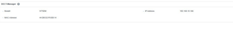

Hallo!
Hat jemand schon Erfahrung mi der Mini Multizelle?
Wir haben folgendes Problem, die Master Station zeigt zwar als Rolle an (Role LED leuchtet Orange, LAN grün und DECT grün), dass sie der Master ist, aber die Software sieht so aus als ob sie eine Basis wäre. Mehrfacher Reset und auch der vorgeschlagene Weg von Yealink bis dato erfolglos.

Kennt das Problem irgendwer?

Hi!
Der Adapter is ja angebaut, sieht man nicht ganz am Foto, die Role-LED zeigt ja auch DM an. Deshalb versteh ich das nicht, warte noch auf info von Yealink dazu.

So für alle, die des Teil anscheinend so wie ich nicht richtig verstanden haben :) Yealink hat mich erleuchtet.
Man sieht´s auch auf dem Screenshot, das Ding hat 2 IP-Adressen.
Mit dieser komme ich auf den DM (also quasi dieser Adapter dazu) und mit der anderen nur auf die Basis 192.168.10.167.
Mir war das nicht klar, weil wir das ja auch anders gewohnt sind von den anderen Dect-Dingern. Aber irgendwie logisch da so ein Teil ja DM oder Basis sein kann. Es scheint auch 2 Mal auf der 3CX auf als DM und als Basis.
Also hätte ich nur richtig lesen müssen :)
LG
ELisabeth

Doch ist er, ist verkabelt und nur nicht Gehǎuse eingesteckt ;)
Das Ding hat 2 IPs, eine Mac ist die Basis, die andere der DM Aufsatz.

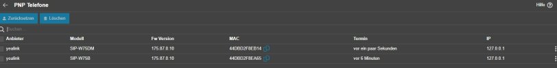

Anbieter Modell Fw Version MAC Termin IP
yealink SIP-W75B 175.87.0.10 44DBD2F8EA65
vor 3 Minuten 192.168.10.167
yealink SIP-W75DM 175.87.0.10 44DBD2F8EB14
vor 3 Minuten 192.168.10.166
Die Mac von der Basis siehst du nur wenn du sie nicht an die Halterung angeschlossen hast. Mit der Funktioniert es nicht. Du musst immer über den Adapter gehen.
Also hier Halterung angeschlossen (siehe Bild( und so sieht das auf der 3CX bei mir aus.
Ok, verstehe. Trotzdem solltest du im Netzwerk nur eine IP finden und mit dieser und der korrekten MAC solltest du den DM in der 3cx anbinden.
