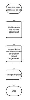

Hab mir das Flussdiagramm erstellt:

Nach dem Ablaufdiagramm gar nicht. Ein Anruf muss ja ein Programm zur Umprogrammierung triggern.

Jetzt denk nochmal über deinen PAP nach, #3
