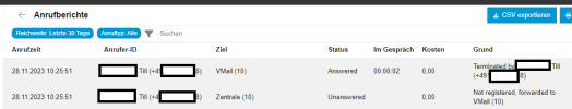

Ja, wenn ich die Smartphone App oder den Windows Client anmelde ist das auch so aber wenn ich mich ausschließlich mit dem Benutzer in der Web-App anmelde ändert sich der Status nicht auf "Registriert" in der Admin-Oberfläche und das spiegelt sich dann dementsprechend auch darin wieder, dass ich als jemand der von extern anruft direkt auf die Mailbox geschickt werde. Das ist auch als Default so eingestellt, insofern der User nicht angemeldet ist. Und genau das sagt auch das Protokoll:
Es geht um den User Zentrale... Hier angemeldet ausschließlich in der Web-App:
Admin-Panel sagt "Grau" -> Nicht registriert:
Dann gerade nochmal n Anruf versucht. Protokoll sagt "Not registered":
