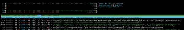

ist jmd schonmal über ein ähnliches Problem gestolpert:
Aus unerklärlichen Gründen flippt auf einmal der Prozess "3CXPhoneSystem" aus und läuft mit über 100% Last, Webclient wird blockiert, man kann nichts klicken, oder wählen / Anruf annehmen. In der 3CX GUI bei Dienste zieht sich der SIP Server Dienst mehr und mehr RAM rein.... Erst nach einem Neustart des Dienstes läuft die Anlage wieder normal.... Wenn man gar nichts macht, regelt sich das in ca 5min RAM und Swap steigen aber immer weiter und werden nicht freigegeben. Es endet dann irgendwann in einem OOM und der Dienst wird vom OOM gekillt.
Die 3CX lief über 140 Tage ohne Problem - keine Änderungen an irgendwas. Hat jetzt 8Kerne 16GB Ram und 8GB Swap bekommen ( Lief vorher mit 4C 8GB und 2GB Swap, ohne diese Probleme ). Ist eine V18 Update 9 build 31, also aktueller / neuster v18 Stand.
