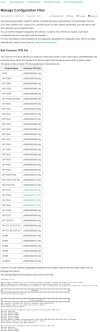

mehrere Dinge:
  1. ich habe keine Ahnung wie es bei dir funktionieren soll und kann, dass ein Yealink Telefon so wie du schreibst bei dir die Datei y000000000000.cfg lädt und verarbeitet; die Datei sollte anders heißen, siehe Anhang und hier:
    https://support.yealink.com/en/portal/knowledge/show?id=64995b6c6a27da76bd071966
  2. in deiner Datei fehlt die erste Zeile, das #!version:1.0.0.1
  3. das auto_provision.force.update = 1 kann entfallen, wenn das Telefon startet und alles passt dann wird das FW Update auch so ausgeführt
  4. bei uns ist die Option der Firmware Datei nicht static.firmware.url = sondern firmware.url = , aber ich bin der Meinung beides funktioniert, Versuch macht klug
danke für deine Antwort, das wird der Fehler gewesen sein. Bin wohl bei der Suche im Internet eine falschen Information gefolgt, daher kam das y000000000000.cfg
Grüße Chris
