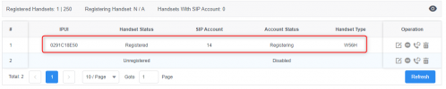

ich versuche mich gerade in das Thema DECT einzuarbeiten.
Bisher habe ich 1x Yealink W90DM als Manager und zwei DECT Stationen W90B
1x Yealink W56H ebenfalls erolgreich registriert.
Auf 3CX Seite habe ich den Manager unter FXS/DECT hinzugefügt mit der Nebenstelle 14.
Auf dem DM muss ich ja den W56H irgendwie beibringen das es auf die Nebelstelle 14 hören muss.
Dazu muss ich es registrieren wo man einen Benutzer und Passwort eingeben muss.
Ich habe nur keine Ahnung welcher Benutzername und Kennwort das sein soll?

Ich kenne jetzt die Oberfläche vom W90DM nicht, aber normalerweise ist die Nebenstelle einmal in der 3CX dem W90DM zuzuweisen und dann im W90DM wird die automatisch dem Handset zugewiesen wenn nur eins dran ist. ansonsten musst du dort noch sagen welches Handset bei welcher Nebenstelle klingen soll. Im Handset selber stellst Du gar nichts ein. Wenn das Handset aam W90B registriert ist dann dort einstellen.
Das Problem ist das der Status des Benutzers "Mobil1"mit der Nebenstelle14 auf rot ist.
Ich kann dem Benutzer Mobil1 ja kein Gerät zuweisen.
der DM ist ja unter FXS/DECT angelegt.
Dem User auf der 3CX weisst Du das auch nicht zu, der DM weisst Du nur die Nebenstelle zu und auf der Oberfläche dann welches Handset klingeln soll. Ist das Telefon denn mit dem DM oder einer der DECT Basen verbunden?
genau dem DM habe ich die 14 zugewiesen:
Das Telefon ist über den DM verbunden.
Account Status ist Registering, das Ding will einfach nicht.
exakt so wie in der Anleitung. Unter Punkt 6 "Register Handset" sehe ich nirgends wie er dem Handset gesagt hat das er die Durchwahl 100 hat.

Was sollte sich denn mehr sehen wenn das Provisioning funktioniert? Ich sehe danach keine Änderungen
hat jemand eine Idee? Ich schmeiß das Zeug gleich aus dem Fenster :(
also ich habe zumindestens rausgefunden wenn ich das .cfg File direkt hochladen im DM ändern sich zumindestens alle Einstellungen. Allerdings kommt dann die Fehlermeldung auf dem Mobilteil "Bereitstellung fehlgeschlagen".

Exakt, selbst wenn ich mir die Anmeldedaten aus der .cfg heraussuche und so eintrage registriert sich das Mobilteil nicht an der 3CX. Komischerweise meldet das Mobilteil sobald die Config eingespielt wurde, Bereitstellung fehlgeschlagen. Ich habe jetzt ein Ticket erstellt/gekauft
