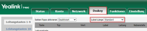

weiß vl. jemand, wie man es schafft, ein längeres Feld für die Tastenbezeichnung zu machen?
Im Foto handelt es sich um ein Yealink T46.
Was genau muss ich wo einstellen, damit ich dann mehr Text am Display für die BLF lesen kann?
Hallo @voipsonic-graz
auf dem Bild ist doch schon die Lange Version der BLF Tasten zu sehen.
Geht nur über das Webinterface des Telefons oder mit einem Custom Template.
Beste Geüße
Reaktionen: voipsonic-graz
Hallo @bitn
ja, habe das Telefon wo gesehen und frage mich nun, wie das funktioniert. In der Weboberfläche des Telefons? Ist bekannt, wo sich der Punkt für die Einstellung befindet? Und an welcher Stelle müsste ich dies im Template ändern?

Danke das weiß ich und ist mega nervig wenn man das Template ändert.
Mich würde es dennoch interessieren, wie man das im Webinterface und Template ändern könnte.
Im Webinterface ist es zu finden unter:
Ein Template habe ich selber dafür noch nicht angepasst.
Bei uns in der
/var/lib/3cxpbx/Instance1/Data/Http/Templates/phones/yealinkT4xeol.ph.xml
(in der ist die Beschreibung des T46 drin) ist es die Zeile 2226 (18.0.9.23):
features.config_dsskey_length = 1
Da steht normal nichts dahinter. Mit = 1 sollte die Ansicht länger werden. Achtung: nach einem 3CX oder Template Update ist die Zeile wieder original, evtl. siehe hier (unsupported).
