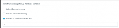

normalerweise sollte ausgehend wahrscheinlich dann kein Name angezeigt werden. Bin mir da gerade nicht sicher, da man im Telefonbuch die übereinstimmenden Ziffern einstellen kann. Kanns leider momentan nicht testen, da ich kein Yealink neben mir stehen hab.

hmm hab's gerade auch nochmal mit dieser Einstellung probiert, die greift hier scheinbar nicht, obwohl die Nummer mehr als 8 gleiche Ziffern besitzt.
