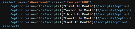

@StefanPf Das ist genau deine Lösung gewesen, sehe ich gerade.
Ich habe dies einfach überprüft, indem ich dies einfach auf der Weboberfläche des Yealink Telefons konfiguriert habe, und mir dann die Config exportiert und genau angesehen habe.
Außerdem kann man in der Web-Oberfläche auch mal den Seitenquellcode prüfen, welcher Wert im Dropdown der Woche hinterlegt ist. Bei meinem T46S sieht dies so aus:
"5 = Last in Month"
