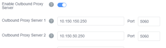

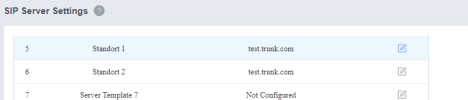

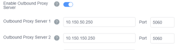

Im W90DM habe ich unter den SIP-Server Settings zwei Konfigurationsprofile erstellt, die sich lediglich in der Reihenfolge der outbound Proxys unterscheiden. An den Mobilteilen kann ich nun den "priorisierten" Standort unter "SIP Server" festlegen.
Es wird also der SIP-Server + Proxy pro Mobilteil gesteuert.
Ich hatte mal falsche und mal korrekte IP-Adressen eingetragen, um zu prüfen, ob das Mobilteil auch den Backup-SBC nutzt, das hat funktioniert. Ich denke, damit komme ich klar.
Theoretisch müsste dann auch das sperren der 5060 Ports funktionieren, da die Konfiguration und Prüfung der SBC Verfügbarkeit irgendwie vom Mobilteil auszugehen scheint (wobei die Basisstation die IP-Verbindung aufbauen muss, das Mobilteil kennt ja nur DECT).
