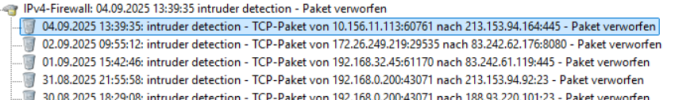

1757079770464.pngMit meinem IP-Tel am Schreibtisch funzt alles - nur die IOS-App zickt s.oben..
