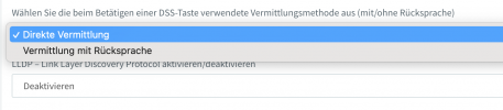

Unter Telefonprovisionierung gibt es diese Option
Das könnten Sie versuchen, hier mit direkter Vermittlung zu arbeiten.
Das sind die beiden Optionen, welche ich oben schon erwähnt habe - nur auf Deutsch.
