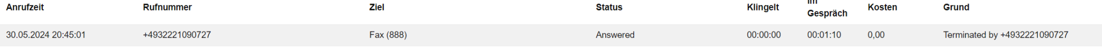

nachdem ich mit der V20 ganz zufrieden bin treibt mich die Fax-Funktion in den Irrsinn.
Habe den Faxserver wie beschrieben angelegt. Wenn ich nun ein Test-Fax an die Fax-Nummer sende werden diese vom Fax-Server nicht angenommen.
Auf dem Bericht wird angezeigt, dass der eingehenden Ruf an den Fax-Server weitergleitet wird aber wohl nicht angenommen wird.
Rufe ich die fax-Nummer übers Handy an wird der Ruf angenommen aber es bleibt totenstill - sollte da nicht ein pfeifen zu hören sein ?
Hat hier jemand einen Tipp was ich falsch mache ?
Vielen Dank
Günter
