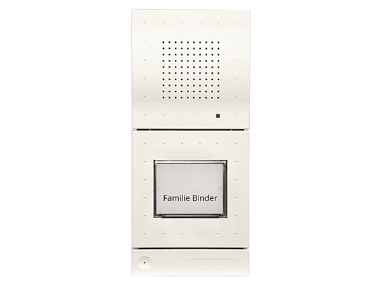

ich sitze gerade beim Kunden und möchte die obige Kombination in Betrieb nehmen.
Ich habe alles versucht .. ohne Erfolgt
Zur Konfig.
Die Türsprechstelle hat die Nebenstelle 70.
Ist in 3CX angelegt und auch registiert.
Der Grand stream soll als Rufgruppe Tür die 80 wählen.
Die Türsprechstelle wird gedrückt .. immer besetzt :-(
ziehe ich das Kabel der Sprechstelle an dem HT802 ab, klingeln die Telefone und der Ruf wird signalisiert.
Laut einigen Einträgen in deutschen Foren ist die 80 in offhook Auto Dial definiert .. das scheint mir falsch zu sein.
Habt Ihr eine Idee für mich ?

Wenn das eine TFE ist, dann sollte die als analoges Endgerät eingebunden werden. Daher sollte die TFE wählen und nicht der ATA. Ab Werk wählt die TFE 2 mit Taste 1 die Nummer 80 und die Taste 2 die Nummer 81 an. Siehe Handbuch. Das kann auch umprogrammiert werden.
Aha, das passiert wenn man offhook Auto Dial einrichtet. Damit ist der Anschluss eines einfachen Tasters möglich. Das ist die TFE nicht.
Richtig, das ist falsch. S.o.: das TFE ist ein analoges Endgerät.
Reaktionen: Sascha Boertzler

einfach anstecken
Nur sicherheitshalber nachgefragt: Wir reden immer noch über dieses Gerät?
Wenn du wie weiter oben schreibst, dass der ATA funktionstüchtig an die gehostete 3CX angebunden ist, dann sollte das reichen. Die TFE verhält sich in gewisser Weise wie ein analoges Telefon. Wenn testweise ein analoges Telefon an Stelle der TFE an den ATA angesteckt wird, dann sollte das Telefon als Nebenstelle der 3CX auch voll funktionieren, sprich Anrufe annehmen und tätigen können. Wenn dem nicht so ist, dann die ATA Konfiguration prüfen und ggf. neu provisionieren.
Wenn es wirklich notwendig sein sollte, die TFE umzuprogrammieren, dann suche die benötigten Einstellungen im bei Agfeo vorhandenen Handbuch, ruf die TFE von der 3CX aus an und gib die entspr. Codes ein. Es sollte dieses Handbuch sein:

Ja, der ATA ist bei der 3CX registriert. IM ATA sehe ich auch die registrierte Nebenstelle.
AutoDialoffHook habe ich rausgenommen. Die TFE sollte doch dann automatisch beim Klingeln die 80 wählen (Rufgruppe in der 3CX).
Kann es ein Problem sein das die Anlage gehostet ist ?
Reaktionen: bitn und fxbastler
s.o.: Ich hatte das geschrieben, 'funktionstüchtig an eine gehostete 3CX angebunden ist ...'.
Du hast geschrieben, dass der ATA angebunden ist und sichtbar ist. Das ist die erste Voraussetzung, noch vor allem anderen. Du brauchst einen SBC oder ein Router Phone. Ich bin nicht weiter darauf eingegangen. Ich konnte auf Grund deiner Beschreibung voraussetzen, dass du das benutzt.
Probiere das mit einem analogen Telefon, ob du anrufen kannst und angerufen werden kannst.
