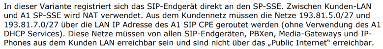

die Ports haben wir laut A1-VoIP-Guideline geändert:
Angabe laut A1 Guideline:
