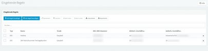

So, hier jetzt die Screenshots wie ich es aktuell eingestellt habe. Öffnungszeiten nur in den eingehenden Regeln, sonst nirgendwo. Wenn ich jetzt auf der Hotline anrufe, klingelt mein Telefon, obwohl es das nicht sollte. Ich habe auch mit anderen Nummern und den eingehenden Regeln rumgespielt, mal eingestellt es soll direkt an einen AB gehen. Auch das wird ignoriert. Als ob die eingehenden Regeln für die Anlage nicht existieren würden.
Eingehende Regeln.jpgGeschäftszeiten.jpgHotline.jpgNebenstelle.jpgRufnummer Vertragskunden.jpgSip Trunk.jpg
Die Anlage nach dem einstellen der Geschäftszeiten mal neugestartet? So wie es jetzt eingestellt ist sollte die "Hotline" zwischen 12 und 15 Uhr auf dem AB landen. Hast Du bei Easybell die Einstellungen für die 3CX im Kundenportal vorgenommen?
