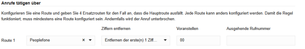

Als Referenz: Die ausgehenden Regeln sind "pretty default".
2025-07-16 18_08_02-Adminkonsole - 3CX und 3 weitere Seiten - Geschäftlich – Microsoft Edge.png

Es gibt nur diese eine Regel wie oben im Screenshot ersichtlich. Die ganze telefoniererei funktioniert einwandfrei damit, ausser wenn jemand mit einer nummer daher kommt, welche mit + irgendwas beginnt. Wie müsste denn die Regeln aussehen, damit es funktioniert? Ich kann ja nicht für jedes Land eine Regel anlegen. Ich habe auch diverses ausprobiert, aber es führt nicht zu erfolgt. Ich kann jetzt schon schreiben, was ich alles probiert habe und warum welche beispiele nicht gehen, aber evtl. wäre es einfacher, wenn jemand sagen kann, wie es bei Ihm funktioniert?

Wenn ich das so mache:
Regel E164              Präfix +    entferne 1 Ziffer,  füge 00 hinzu
Regel International     Präfix 00   entferne 0 Ziffern, füge nichts hinzu
Regel National          Präfix 0    entferne 1 Ziffern, füge 0049 bzw. deine gew. LKZ hinzu
Regel Regional          Präfix 1-9  entferne 0 Ziffer,  füge 0049<Ortskennzahl> bzw. deine LKZ und OKZ hinzuhinzu
Dann ist das Resultat folgendes ( da macht es ein extra 44 bei der ortsvorwahl rein).
Dann entferne ich diese Regel
Dann sagt es, für diesen Anruf wären keine "abgehenden Linien" verfügbar, und zwar egal, ob die Regeln für alle Abteilungen zugelassen sind oder nicht (beide Varianten gehen nicht).
Gut ist mal, es schneidet das +41 nicht mehr weg... aber irgendwie gibt es noch ein Problem, dass keine linie erkannt wird.
Ich muss diese Regeln mal wieder entfernen, sonst kann nicht mehr telefoniert werden.
Nachtrag: Sobald diese Regel drin ist, gehen keine ausgehenden Anrufe mehr wegen "keinen Linien verfügbar"
