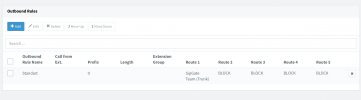

Outbound Rules
Habe ich nur eine Regel im Moment, welche sich immer auf die vorgestellte 0 Bezieht am Anfang der Nummern.

Ok, dann musst Du die jeweils als eigenen SIP Trunk einrichten. Das ist kein richtiger Trunk, deswegen keine DIDs.
Die ausgehenden Regeln am besten so konfigurieren:
Nummern mit Präfix: 00
Ziffern entfernen: 0
Ziffern voranstellen: <leer lassen>
Ziffern entfernen: 1
Ziffern voranstellen: 0049
Nummern mit Präfix: +
Nummern mit Präfix: 1-9
Ziffern entfernen:
Ziffern voranstellen: 0049<Vorwahl ohne führende 0>
