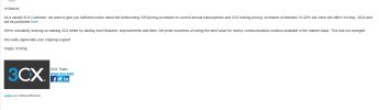

Gerade diese Mail bekommen:
Die V20 läuft net richtig, aber man kündigt eine Preissteigerung um 10-20% an, weiß net ob ich drüber lachen oder mich ärgern soll :confused:
