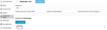

Also noch mal für den Laien: Wenn ich hier das "Default" lösche, ist das Problem gelöst? Oder meinst Du eine andere Einstellung?
Ja, die ausgehenden Regeln dürfen nicht auf Nebenstellen oder Abteilungen beschränkt sein.
Ich habe "Default" gelöscht, leider immer noch kein Erfolg, immer noch "Anrufumlegung fehlgeschlagen" bei MakeCall zu externen Rufnummern. MakeCall-Anrufe auf interne Nebenstellen funktionieren.
"Default" ist nun wieder eingetragen, es gingen gar keine Anrufe mehr raus.
