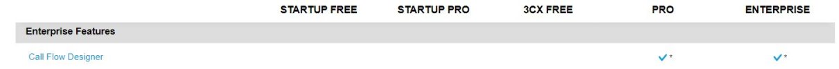

Es ging darum ob die CFA auch mit der Free Lizenz zu nutzen ist. Laut der 3CX Seite erst ab Pro (siehe Screenshot). Ich kann es nicht testen da ich keine Free Anlagen im Zugriff habe.
Wenn der Menüpunkt da ist und man eine CFA hinzufügen kann dann geht das. Mit der Standard ging das noch und @vi-p schreibt, dass der Menüpunkt in der Free auch noch vorhanden ist.
eben getestet, CFA kann man einbinden und die funktioniert noch
Da steht als Lizenz Standard, sollte eine Free sein, wurde eben ausgestellt weil ich glaub keine andere ältere Std. mehr herumliegen habe. Da wird es hoffentlich keinen Unterschied geben.
